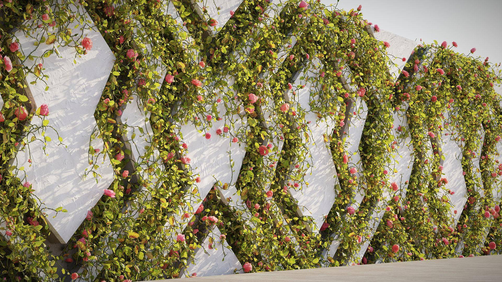

Importe y exporte para Growth Paths
Una nueva opción permite a los usuarios introducir o guardar los senderos que guían el crecimiento de la hiedra como splines estándar de la 3ds Max. En lugar de dibujar un nuevo trazado con un lápiz directamente sobre una superficie, puedes empezar con uno ya hecho, lo que facilita el trabajo con planos arquitectónicos, archivos CAD o curvas editadas manualmente.

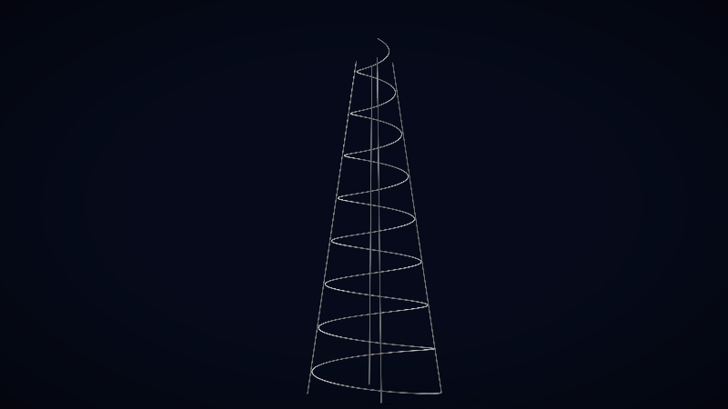

Hiedra sin superficie
ForestIvy growing on a helix
Anteriormente, la hiedra necesitaba una superficie sobre la que crecer cuando se utilizaban estrías de base. Ahora, puede guiarse únicamente por una ruta importada. Esto es útil para formas más intrincadas, como espirales o diseños que fluyen libremente, en los que la hiedra debe seguir un camino a través del espacio en lugar de aferrarse a un objeto.

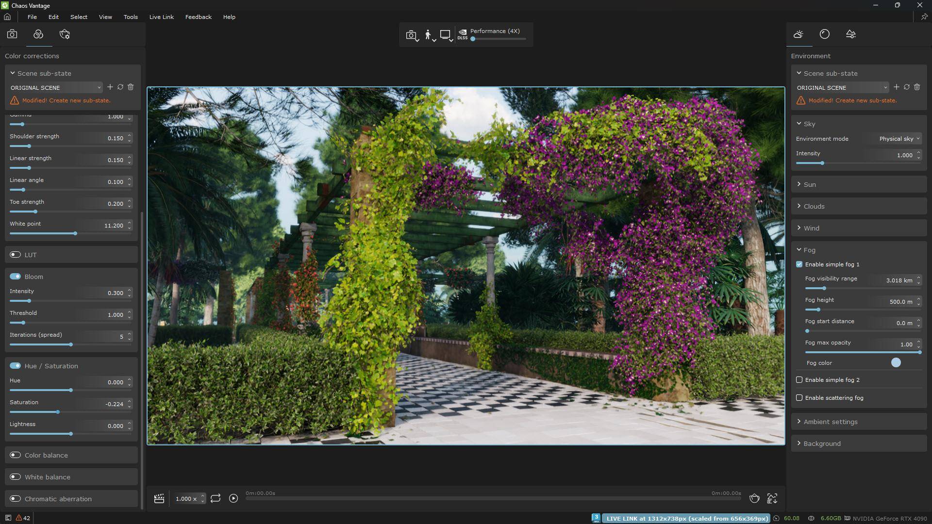

Soporte para V-Ray 7 y Chaos Vantage
Forest Ivy ahora es totalmente compatible con las últimas versiones de V-Ray, incluido el motor de GPU y Chaos Vantage. Esto garantiza que Ivy luzca lo mejor posible, ya sea que priorice imágenes finales de alta calidad, previsualizaciones rápidas o una combinación de ambas.

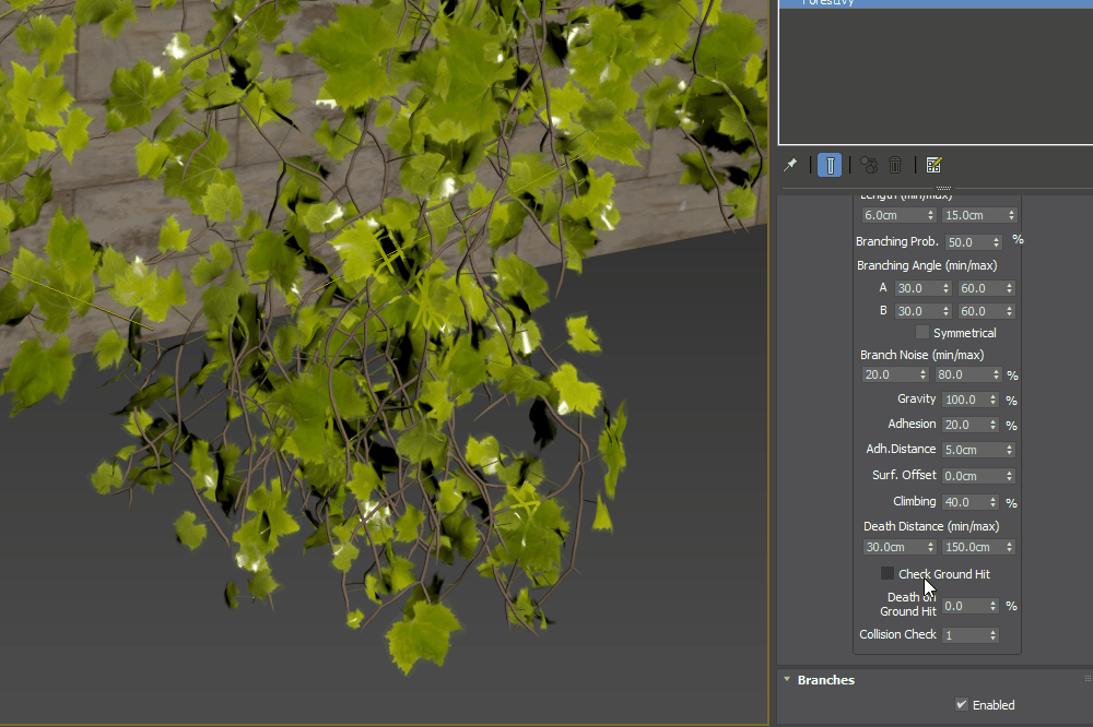

Detección de colisiones con el suelo
Forest ivy Ground detection
Un nuevo botón comprueba si la hiedra debe dejar de crecer cuando llega al suelo, incluso si no hay un objeto separado en su lugar que sirva de barrera. La altura del aparato Forest Ivy determina la ubicación del suelo, lo que simplifica la configuración cuando se trabaja en entornos grandes.

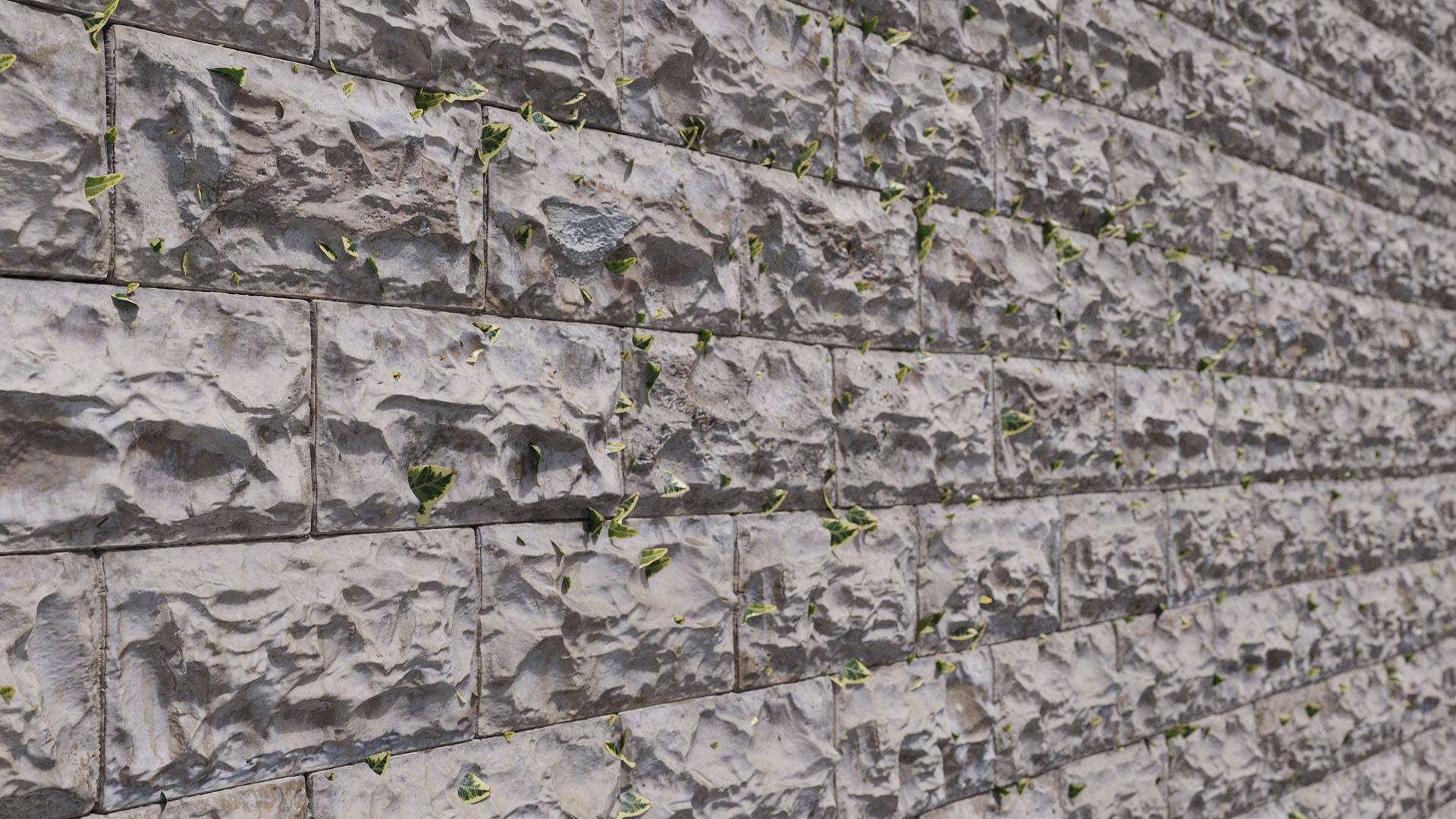

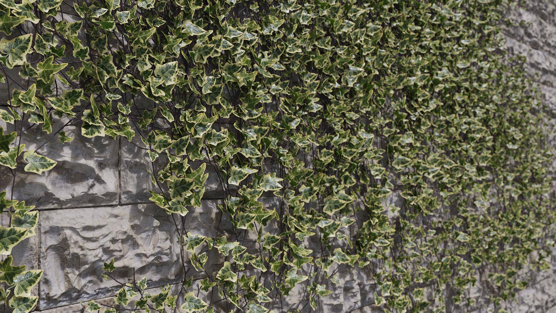

Mantén la hiedra alejada de las paredes
Cuando se cultiva hiedra en una superficie desplazada, como una pared con una textura que empuja la geometría hacia afuera, es posible que partes de la hiedra queden enterradas. Una nueva configuración de desfase desplaza la hiedra hacia el exterior para compensarla y garantizar que permanezca en la parte superior y no en el interior de la estructura.
