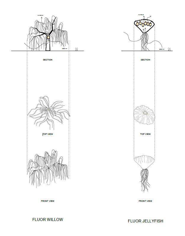

Les dessins ci-dessous nous donnent une idée de l'ambition de ce projet. L'air circulera par le bas des structures où il sera purifié avant d'être libéré par le haut. Le dessin révèle également l'ampleur de ces structures insolites, qui atteignent une hauteur impressionnante de 17 mètres !

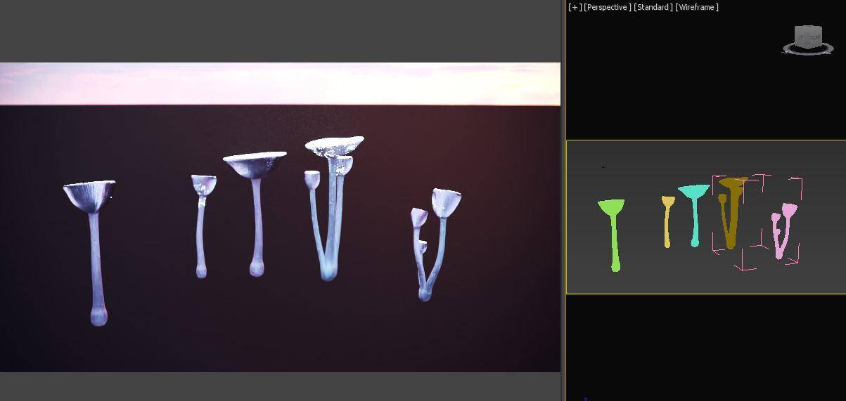

« Après avoir envisagé plusieurs options de design, la forme du champignon a été choisie pour exprimer cette sensation organique. En raison du peu de temps nécessaire au développement du projet, des modèles de champignons 3D ont été achetés dans une bibliothèque en ligne et modifiés pour répondre aux besoins de nos clients. »

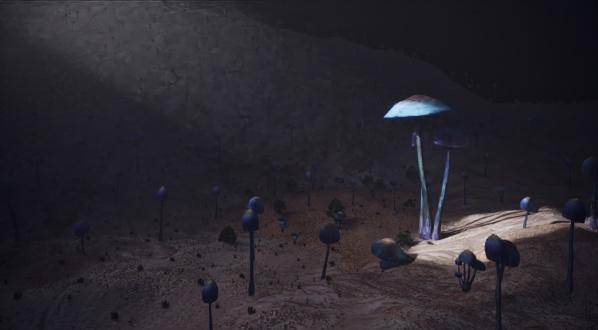

l'image ci-dessous montre plusieurs premiers tests de matériaux réalisés en modifiant de manière significative les shaders des modèles d'origine.
Premières ébauches

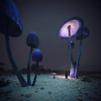

Une fois les modèles et les shaders des champignons améliorés, l'étape suivante consistait à présenter les actifs dans leur contexte. À ce stade, le client a pu approuver les dessins et se faire une idée de la façon dont fonctionneraient l'éclairage et la composition, ainsi que d'explorer les idées initiales pour choisir un angle de caméra.
Vous trouverez ci-dessous 6 des premiers tests présentant une gamme de scénarios et de compositions d'éclairage. Bien que profondément modifiées en cours de route, vous pouvez clairement voir comment ces premières esquisses contiennent les germes des images finales.

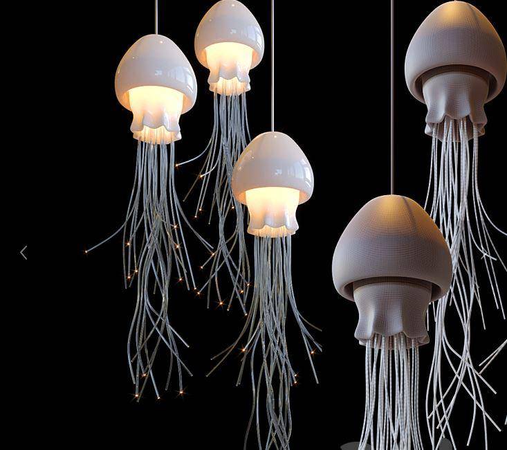

« Après avoir envisagé plusieurs nouvelles formes organiques possibles, il a été décidé d'intégrer la « méduse ». Une fois de plus, nous avons parcouru les bibliothèques existantes à la recherche du modèle 3D parfait. Cette fois, nous avons pensé qu'il était logique d'examiner les formes de méduses fabriquées existantes plutôt que d'utiliser un modèle de méduse réaliste. En recherchant des designs inspirés des méduses, nous avons trouvé une lampe de Vargov Design qui répondait parfaitement à nos attentes. Après avoir acquis un modèle approprié, nous avons ensuite testé différents matériaux jusqu'à ce que nous choisissions une finition métallique, avec un motif incorporant de petites fenêtres triangulaires en verre émettant de la lumière. »
Les images ci-dessous montrent le modèle original, suivi du modèle dans son contexte avec les nouveaux shaders radicalement modifiés.

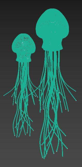

« D'une certaine manière, c'était la partie la moins difficile du processus. Ayant utilisé Forest Pack pendant des années sur presque tous nos projets, nous savions que disperser quelques milliers d'objets tout en conservant un haut niveau de contrôle artistique ne poserait aucun problème. Une fois que nous avons obtenu l'approbation des actifs par le client, le reste était simple. »
Ci-dessous, vous pouvez voir les modèles qui ont été dispersés avec Forest Pack pour peupler la scène de milliers de formes organiques purificatrices d'air.
Distribution

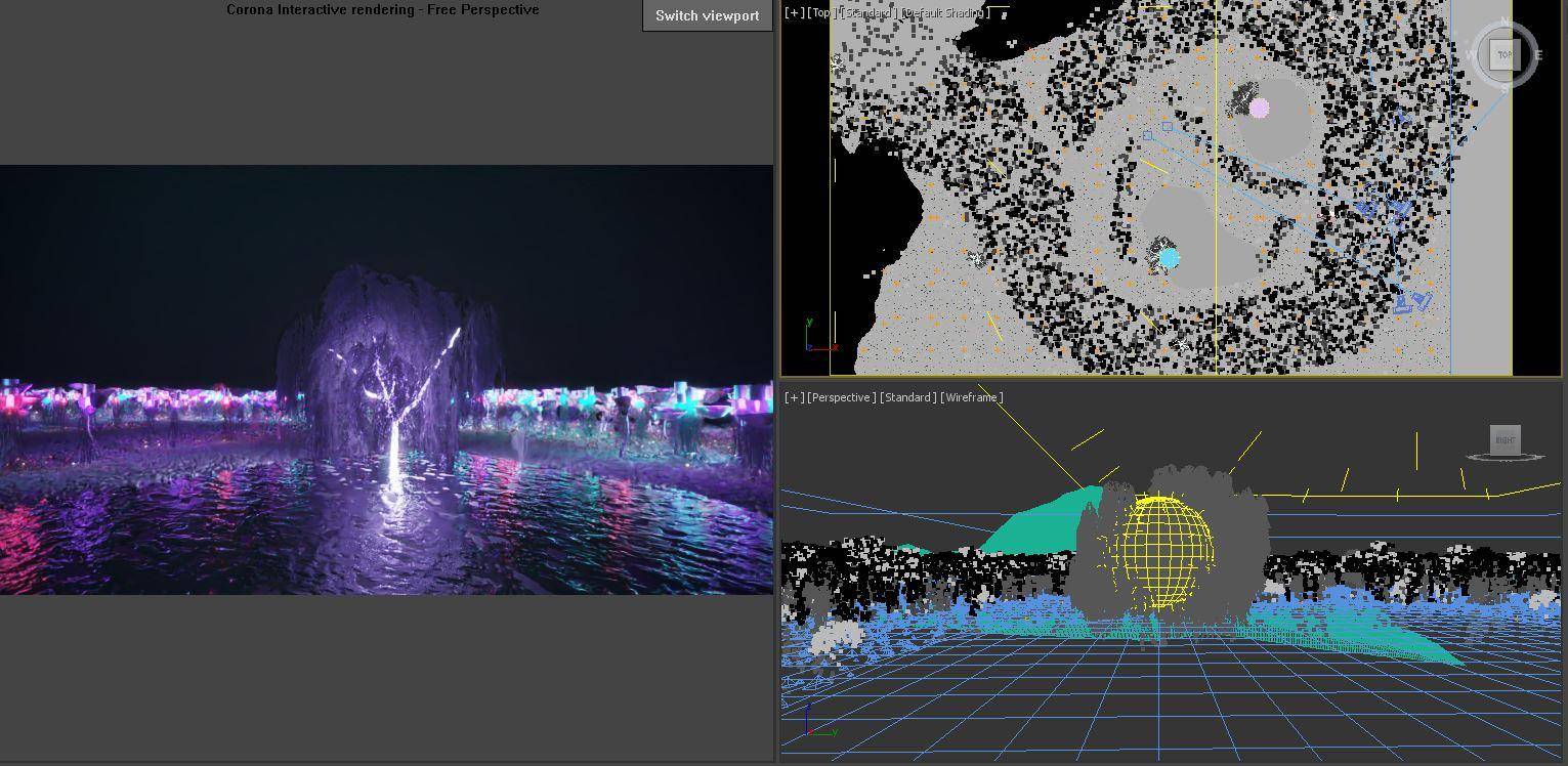

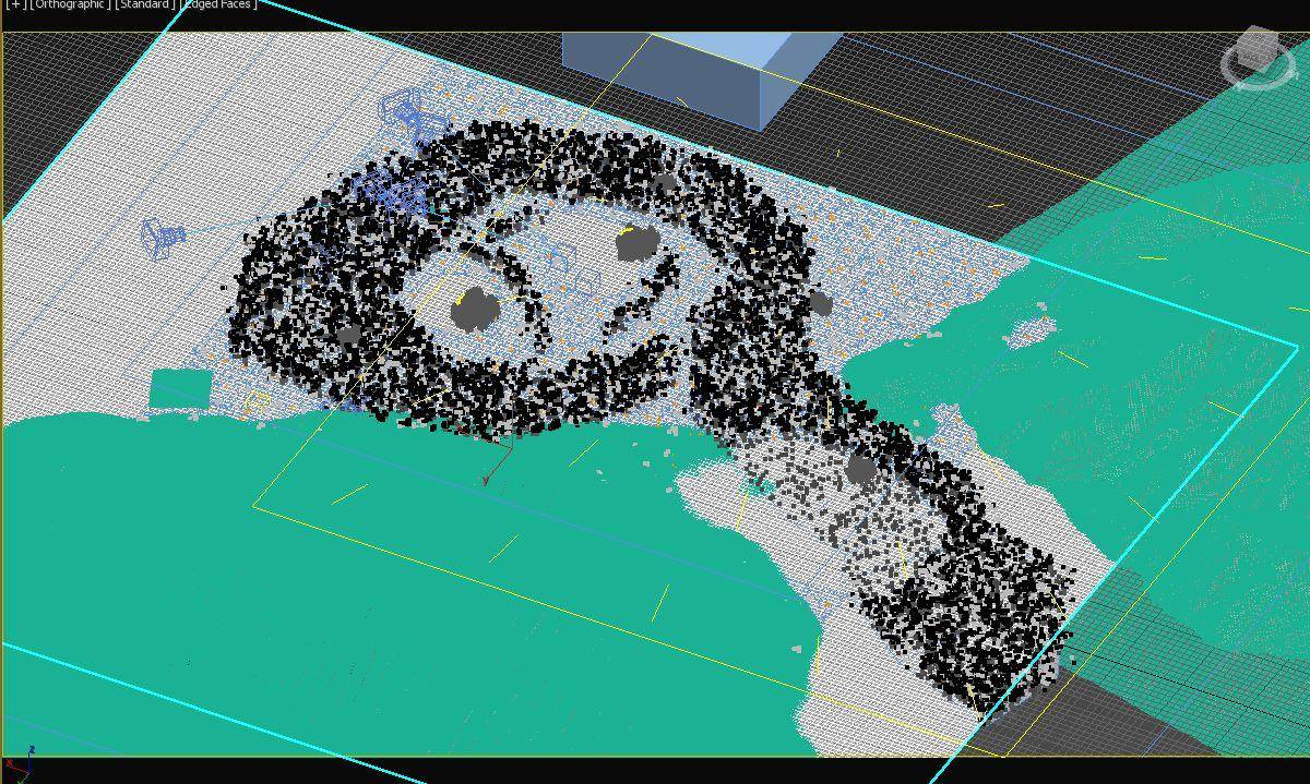

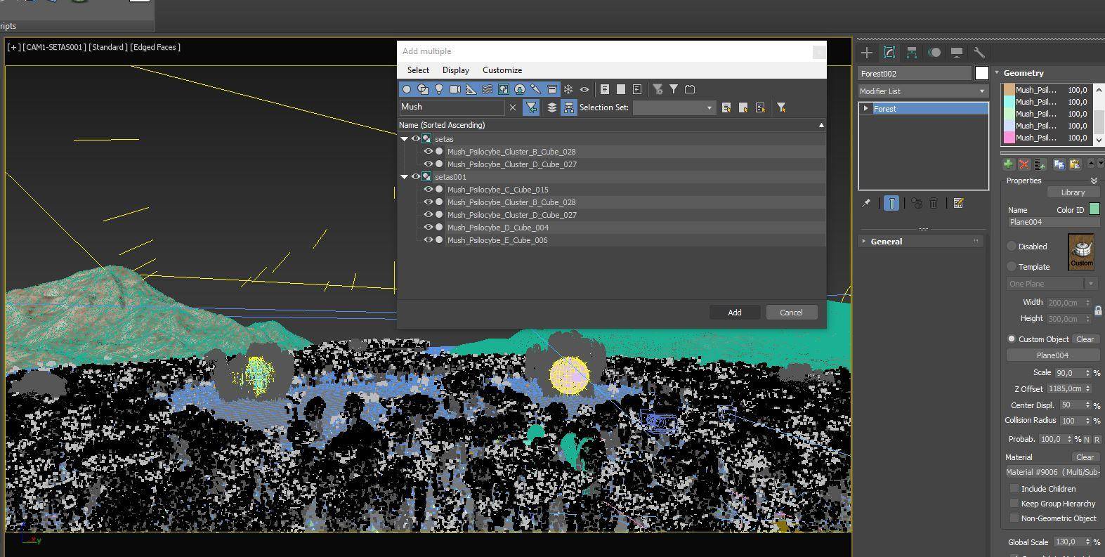

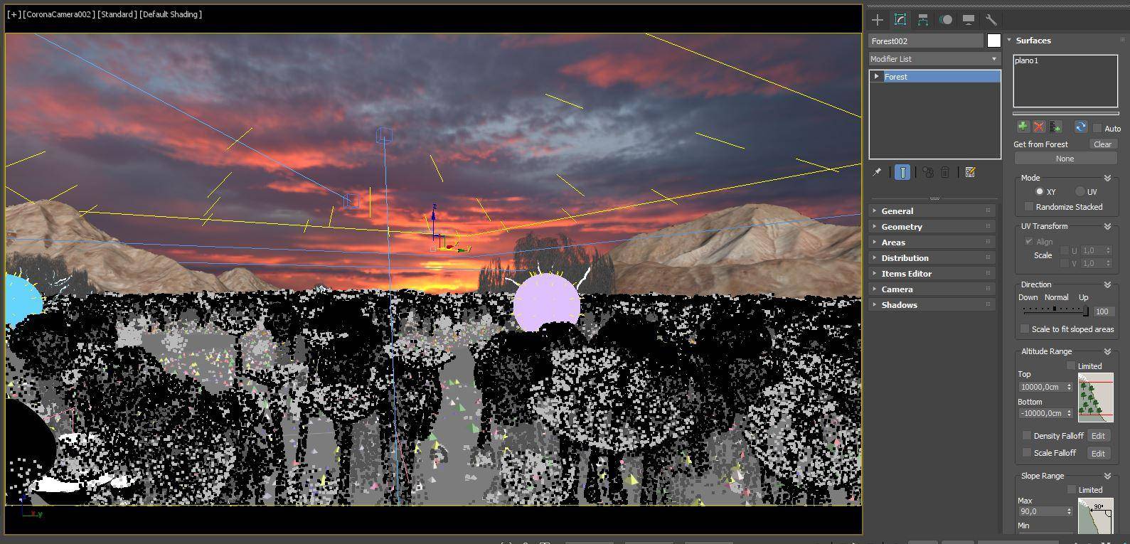

« À l'aide de Forest Pack, la création de la mise en page a été simple. Deux objets Forest Pack ont été utilisés pour disperser la majeure partie des actifs. L'un d'eux a été utilisé pour disperser les champignons et les méduses, considérés comme les éléments principaux, et un second objet Forest Pack a été utilisé pour les arbres et les fleurs lumineuses que nous considérions comme des éléments secondaires. Dans les deux cas, la distribution a été réalisée en utilisant des zones de spline pour définir les zones, puis les objets ont été projetés sur le terrain. L'ensemble du processus a été rapide à configurer et facile à itérer ».
Dans les images ci-dessous, vous pouvez voir des captures d'écran montrant les objets de la forêt dans la fenêtre d'affichage, ainsi que certains des paramètres utilisés.
