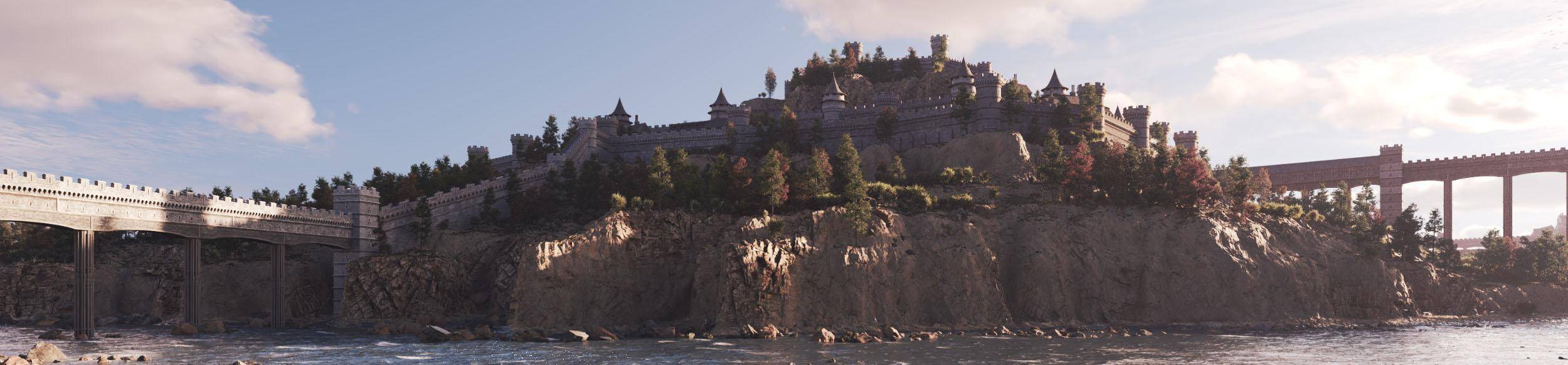

Dans ce didacticiel, nous allons examiner une nouvelle fonctionnalité de Forest Pack 8 : la possibilité de combiner des zones splines avec des surfaces UV.
Prenons l'exemple d'un mur de château. Imaginons que nous voulions ajouter du lierre à l'une des tours. Dans les versions précédentes de Forest Pack, ce n'était pas facile, car nous devions aligner les pivots de l'objet forestier ET du pont, et même dans ce cas, je ne pouvais peindre que d'un seul côté. Voici comment vous pouvez procéder dans Forest Pack 8
